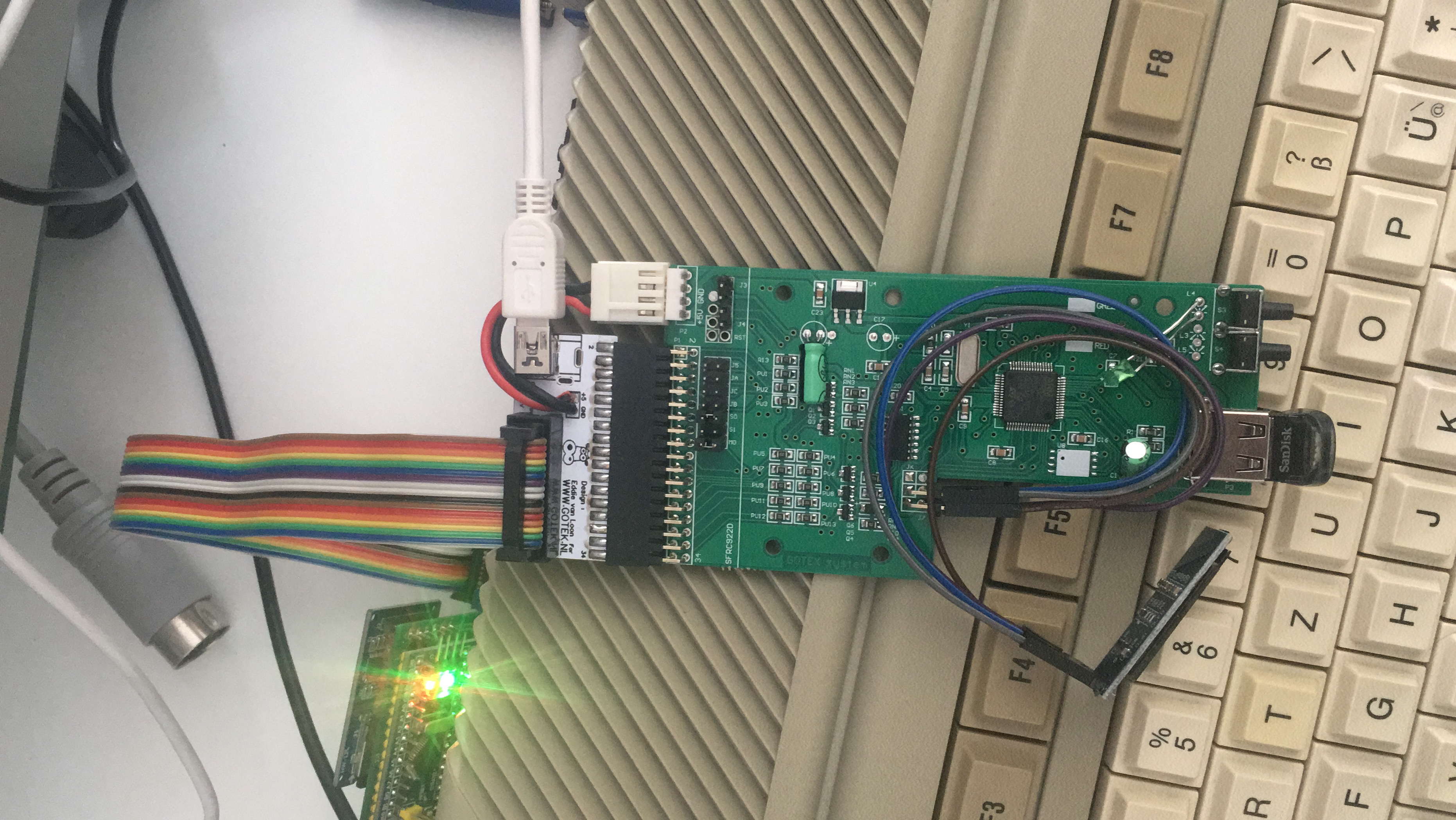

kamm ich auf die Idee fur einen portable Mini Gotek.
Nach 2 Stunde Dremel und Schleiffen hab ich jetzt dieses
Jetzt wartte ich nur noch auf ein 90 Graden Mini-USB B Kabel zum 5V fur den Gotek und ein Piezo Buzzer.

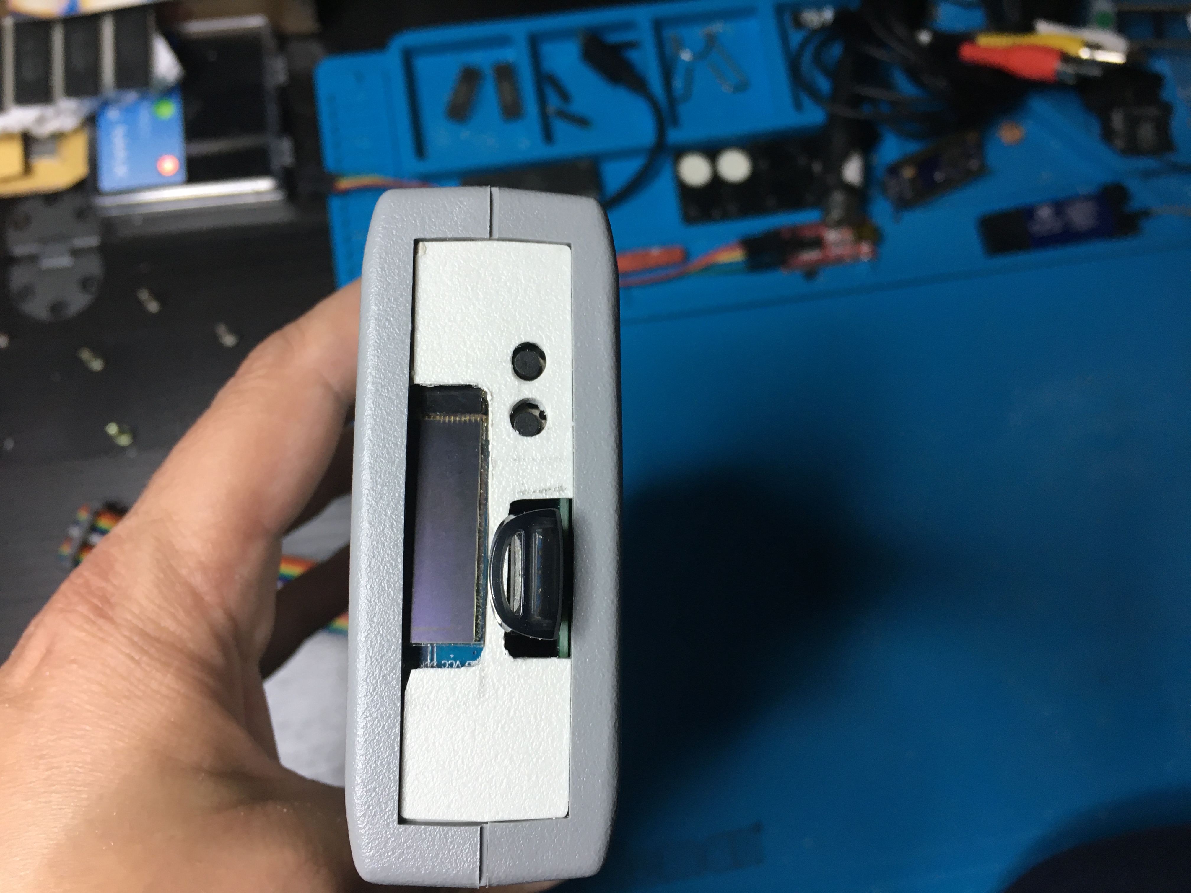

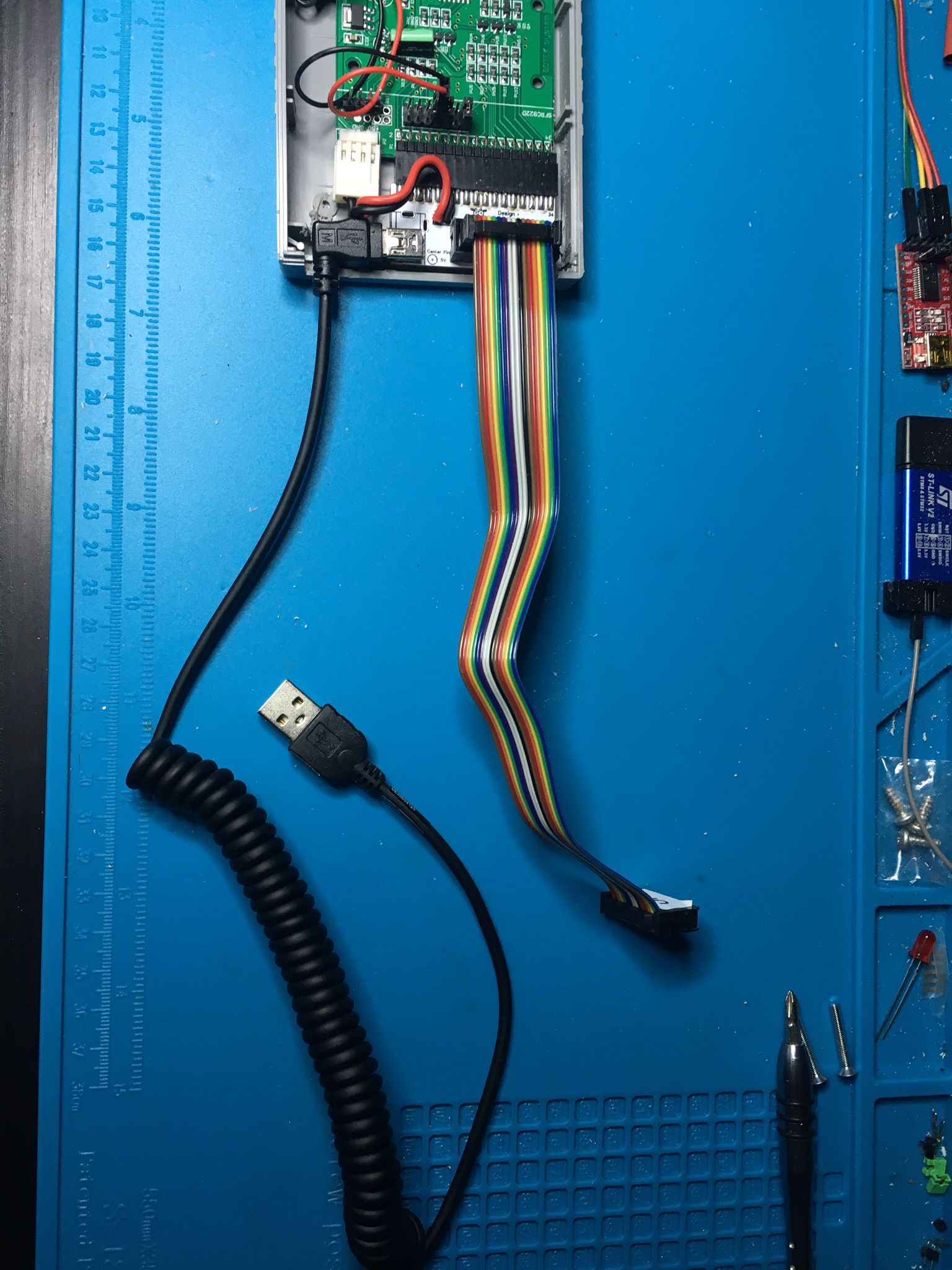

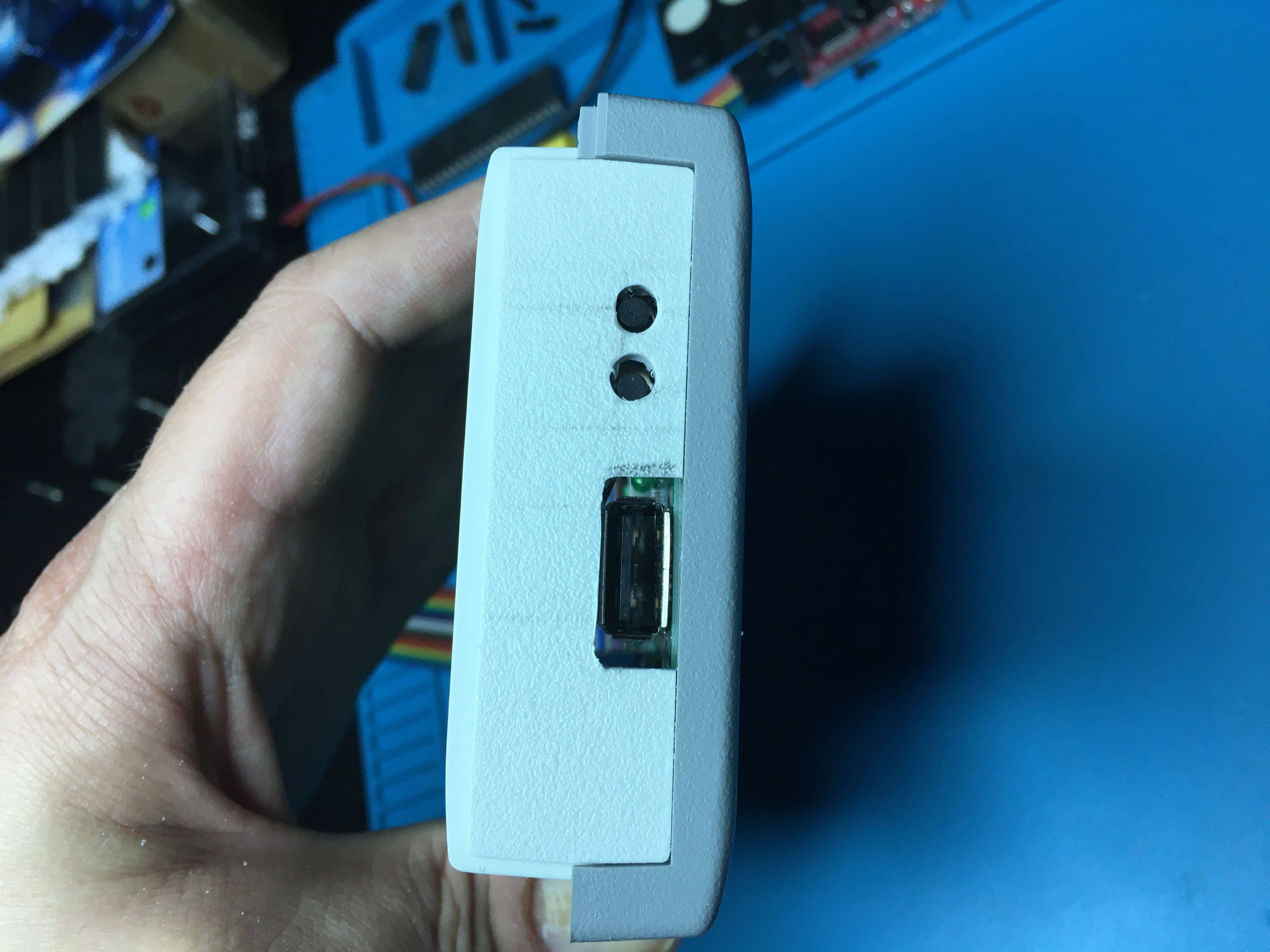

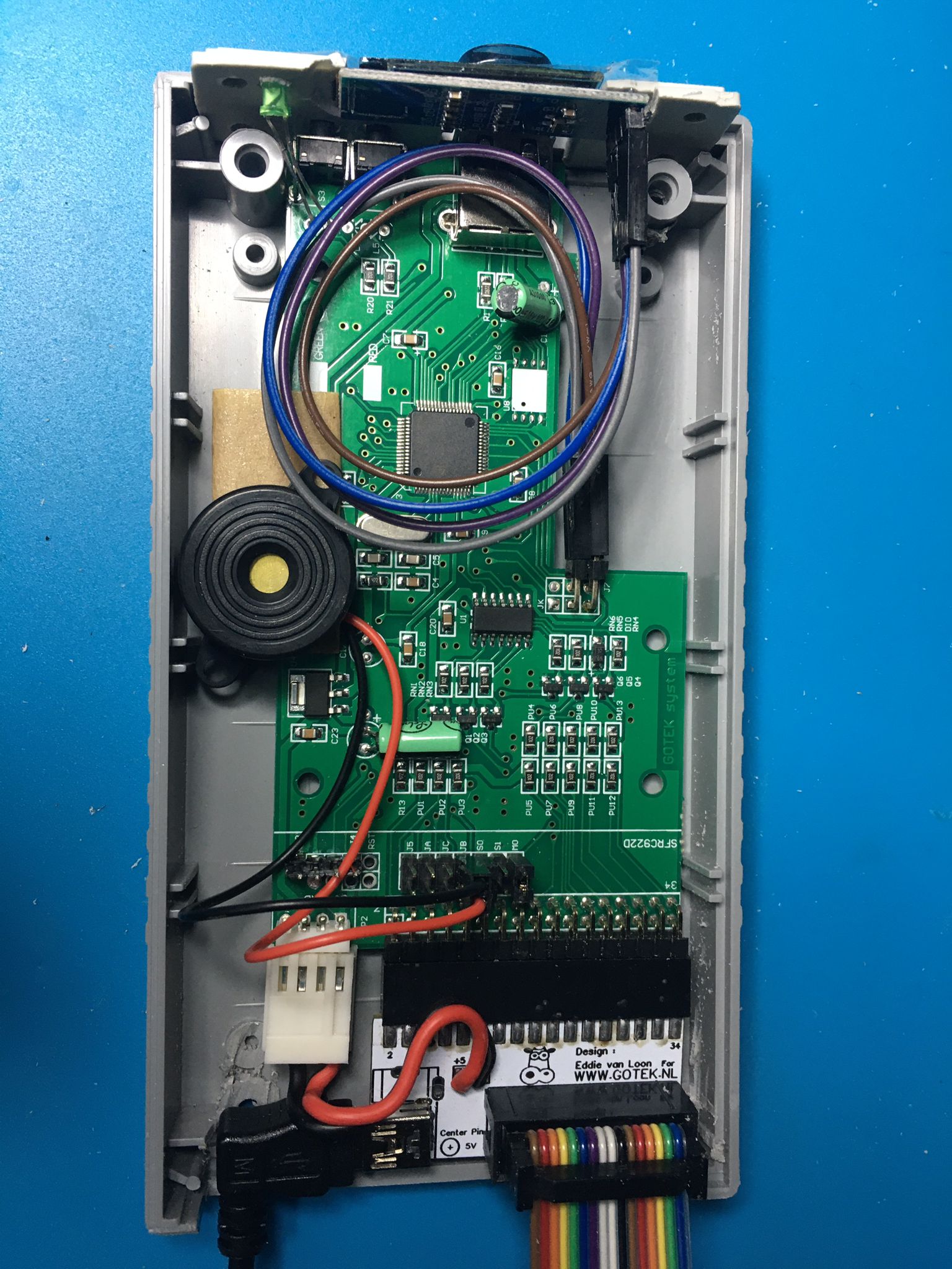

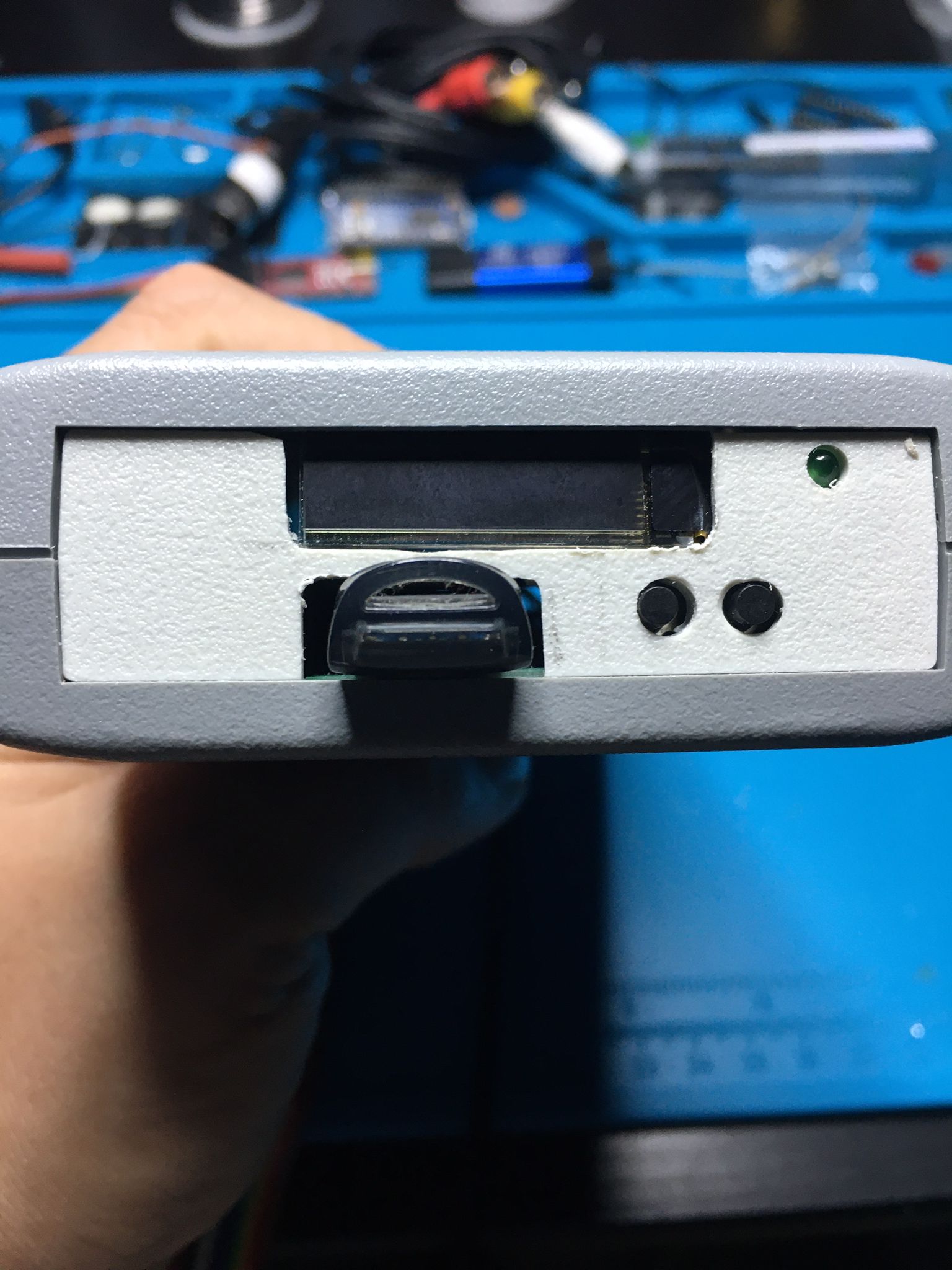

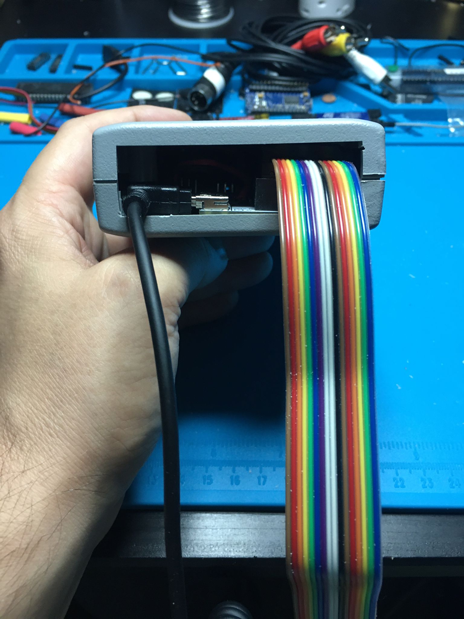

Also nach den entfangen von meine Lieferungen , 90 Graden Mini-B USB Kabel und Piezo Buzzer, hab ich jetzt dass Ganze final eingebaut.
Hab den swachen Grunen LED ersatzt durch ein helleren Roten LED und ein Loch hierfuhr gemacht.
Hinten werd ich vielleicht mitt Karton oder etwas abschlieben.
Und jetzt kurzes Video , Leaving Teramis floppy image von Mini-Gotek
Leavin_Teramis_Mini_Gotek.mp4
